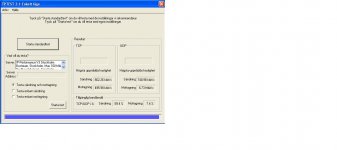

Har testat min hastighet med TPTest och det är inte riktigt bra.
Vet dock inte vad som är fel, antagligen något i min burk.
Får ett TCP värde på ca 0,7MB och ett UDP på ca 7,1MB.
Har ett 8MB abbonemang.
Är inte helt hemma på det tekniska i datorer, men kan det vara något med nätverkskortet?
Ska testa uppkopplingen med en annan dator så fort jag lånat en för att se om det är fel på linan eller min burk.
Någon som har en idé vad det kan vara som inte funkar som det ska?

Har inte blandat något alls. Båda värdena är download. Upload ligger på ca 0,6MB både TCP och UPD.
En lite skärmdump på testet för att undanröja alla tvivel om Up och Download.

Någonting är ju helt klart fel. Jag hade nog ringt till Telias Support, och bett dem att kontrollera så att allt är rätt från deras sida.
Med stationen, kablar, modem, mm.
Och hittar de sedan inget fel, då är de felsökning som gäller. Med de saker du nämt, annan dator, annat modem mm. :tummenupp
Har pratat med deras bredbandssupport några gånger,men dom vill inte göra något förrän jag har kollat upp allting med min utrustning. Dom kunde se att det var rätt hastighet från deras station iaf. Om jag kom fram till att det inte var något fel på min dator så skulle dom skicka ut tekniker. Och då vill man ju vara ganska säker så att man slipper betala det.

Jag vet inte vad eller varför eller vad jag gjorde, men nu funkar det.
Sporthoj har än en gång visat sig vara alla kunskapers moder.
Tack alla för hjälpen, och då speciellt Anders naturligtvis.
