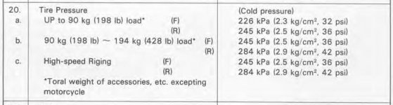

Fråga 1 :Har ingen handbok/ mekbok Yamaha XJ900-83. Undrar nu hur jag kan hitta info ang. rätt däcktryck ?
Fråga 2: När är ett däck för gammalt ? Bytte mina däck innan de var utslitna och såg att de var 8 år.
Däcktillverkaren kan ha en lista på sin hemsida med rätt tryck.
