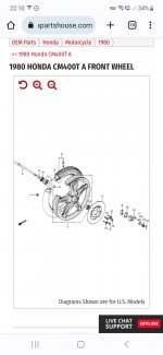

Ser ut som om det är slang original. Iofs -80..
Dock återstår det att kolla "vinglet".

Som jag skrev ovan så verkar Comstar finnas med både slang och slanglöst lite beroende på modeller och årsmodeller, 81:ans 250N har slang medans 400N har slanglöst .
Det verkar det som att CM400T har slang både 80 och 81 enligt Cmsnl (måste sett på fel och på 400N då har kollade igår och fick för mig att 81:ans T modeller var slanglös) i alla fall på USA modellerna om det kan skilja mellan olika marknader. Man borde väl även se på fälgen om ventilhålet är för slang eller slanglöst så det är större hål för att få dit en slanglös ventil.
Vingligheten måste ju helt klart kollas upp och byte till nya däck är ju aldrig dåligt om man nu inte lägger på helt fel däck och baklänges.
Lånar tråden lite, jag har ventiler som skruvas som passar i de mindre hålen för "slangventil" på Comstar fälgarna, nån som har koll på hur det är att konvertera till slanglöst? Började aldrig med att försöka konvertera utan satte i slang i däcken som det sätt original. Har läst att det skiljer på kanten där däcket fastnar på fälgen mellan slanglöst och slang, skulle man slippa slang är det ju skönt i alla fall då man lägger om däcken och det är väl något bättre vid en eventuell punktering.
