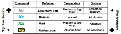

Hard compound vid kall väderlek
    33.9 KB · Visningar: 109
