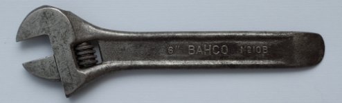

Utvecklingen går framåt. Den här modellen på 15cm långt däcksjärn var inget vidare. Till råga på eländet fanns det bara en i verktygsväskan till kronhojen.
