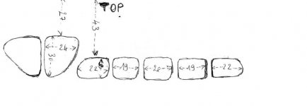

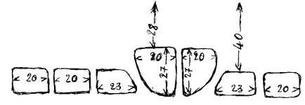

Lite hjälp kanske.
Bild 1 visar en fransk JC22 cylinder Bild 2 engelsk JC20
