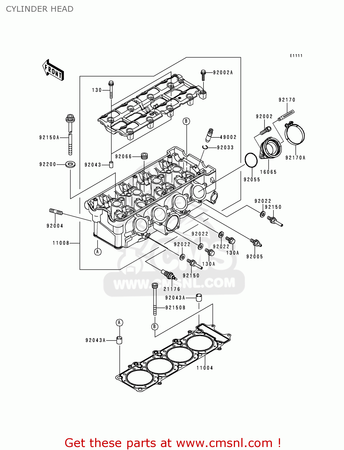

Läckande gummi mellan förgasare och cylinder? Med startgas hittas läcka!
https://images.cmsnl.com/img/partsl...-fg-st-cylinder-head_bigkae0508e1111_fb52.gif

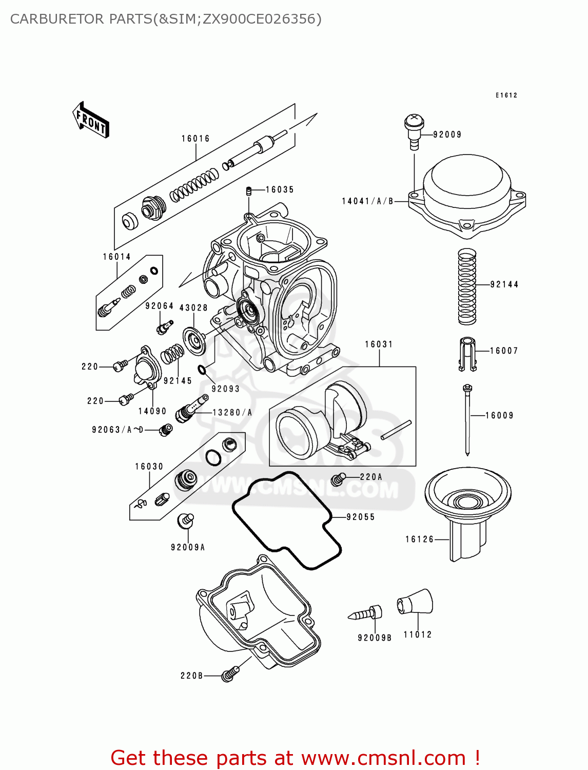

Membran i förgasare?
https://images.cmsnl.com/img/partsl...artssimzx900ce026356_bigkae0508e1612_48b4.gif
