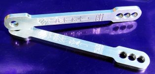

Skulle nog satsa på lite grövre gängstav, typ M16 eller något. M10 är nog i det klenaste laget.
Alt. göra något åt det här hållet.

Ingen dum ide!
Hem och fnula...
Fick precis reda på vad länkarna skulle kosta på Momentum.
500 pix drygt per del! = 2 lakan bara för länkarna.. helt magiskt. Glöm den idén!
Uniballs håller för att bygga framvagnar till bilar av, så nog håller det för dig.
Syns dom inte så brukar traktorfirmor ha billiga uniballs som är lite fulare i gjutningen, dom går ju att snygga till lite med dremel i värsta fall.
Nackdelen med uniballs är att dom oftast inte är dammtätade (det finns såna som är det, men dom är dyrare) så att dom blir glapp med tiden.
Det tror jag IOFS inte är ett problem för dig, men efter ett par hundra mil i framvagnen på en rallybil brukar det märkas.

Fick glömma lösningen med nya dogbones.. Tillverkade ett par nya stag med hål som satt ca 1,5 cm längre ned (kortare mellan hålen). Detta resulterade i att kardanaxeln inta kan snurra fritt då vinkeln blir för stor mot infästningen i moton. Hojjen blir med andra ord så låg som den är nu..
