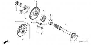

Jag har nu läst på lite och hittat ett möjligt fel: Lagrena till vibrationsdämparen. Tydligen så ska ju packningarna gå åt helvetet om lagrena är dåliga. Om jag fattat det rätt så ska det inte finnas nåt frispel när man drar lite och vrider på kugghjulet (nr 2 på den bifogade bilden). Provade det på min hoj och det är utan tvekan frispel. Antar att lagrena måste bytas då.
Angående att kröken glöder så sa en mekaniker att det var normalt, men att jag antagligen aldrig tänkt på det innan eftersom jag aldrig haft hojen igång när det varit mörkt. Jag tyckte då inte det såg så normalt ut. Hur mycket ska det glöda egentligen? Jag hade hojen igång på tomgången i kanske 1 minut. Röret glödde från cylindern och kanske en decimeter ut. Mekanikern har inte kollat på hojen, så han har inte sett själv om det är normalt eller inte.
Iaf så ska jag ta och byta dom där lagrena. Men vad mer kan jag kolla? Jag blir nämligen galen ifall jag byter dom och den fortfarande inte funkar.

Att det glöder är normalt, den delen av avgasröret har väldigt tunt gods. Det syns inte i dagsljus, men glöder gör det.
När du bytt allt det du nämnt rörande vattenpumpen, inklusive lagren till balansaxeln finns det inget mer att göra där. Skulle felet kvarstå gissar jag på toppackning, men eftersom balansaxellagren är dåliga så slutar nog problemen där.
min 450 läckte också det var lagret till vatten pumpen bytte det och packboxen sen var det felet löst
Förresten, är du säker på att du vänt tätningarna åt rätt håll när du satte dit de nya? Det är lätt att göra fel där, det har jag själv gjort:näsblod bråttom som satan var det och som tur var hade jag beställt två p-boxar.
Jo, jag gjorde som det stod i boken. Den platta sidan inåt.
