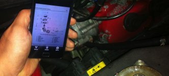

Toyota fick inte fram något alls på vare sig regnr. eller chassinr. och lokala reservdelshandlaren hade visserligen den specad på hemsidan men bilden visade inte rätt pump, efter ett besök så blev nog varken dom eller jag klokare hurvida de kunde få fram rätt pump eller ej.
Sen blev jag på annat håll tipsad om denna sida:
http://www.toyodiy.com/
Hur smidigt som helst, där står original-artikelnr. och det var tydligen ett beprövat knep att ta dem därifrån och kila till sin lokala Toyotahandlare så kan dom ta hem delarna. Får se vad dom säger imorgon =0)
