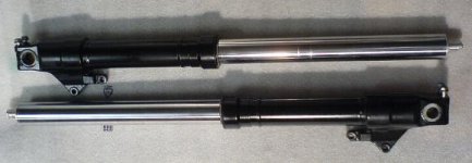

* Har monterat framgafflarna

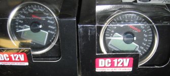

Har tillverkat lite fästen till bla lyse, mätare och tändningslås. Är helnöjd med utseendet på prylarna. :yoparty Hade gärna haft lyset lite närmre gaffelbenen dock, men då hade mätarna fått en knepig placering. Fick ändå avverka lite material i styrkronan för att få dem att sitta på ett bra sätt. Lysfästet ritade jag en CAD-modell på först, detta för att få exakt rätt bredd mellan lysfästena. Tog gummilisten runt gaffelbenen från mitt gamla lyse, ser fint ut. Aluplåt är melodin när man gör prylar likt dessa, speciellt om man har taskigt med verktyg för att bearbeta metall :gnissla

EDIT: har fått hem en framgaffel från en suka med. Den skall dit nästa säsong, eller om de blir en annan de får jag tänka på vid ett annat tillfälle.
