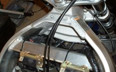

Nu så...
Bild 1. Av med tanken. Av med luftburken. Sen har du den ett mellanrum mellan styrhuvudet och ett ramstag. Där tar den in luften.
Bild 2. Den här varianten körde jag förra året. Funkade klart bättre efter att jag monterade dit den.
Jag tog helt enkelt en plastbit på varje sida och tejpade dit dom. Lämnade ett litet mellanrum mellan plastbitarna.
Bild 3. Jag modifierade vidare det hela under vintern. Täppte för hålet helt. Eftersom hålet mellan ramen och tanken lät tillräckligt luft ta sig igenom ovanför.
Nu går den ännu bättre.
Garanterar inte att det här löser ert problem. Men symptomen liknar dom som jag hade.
Fast det kan ju fortfarande vara soppapumpen som spökar.
