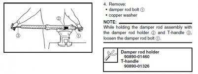

Dagens patient är en Yamaha XT660 2004, vanlig gaffel, ej "upp-å-ner-gaffel"
Ska byta packboxar i gaffeln och har stött på problem, jag får inte loss skruven (Damper rod bolt på bilden nedan) i botten på gaffeln.
Nu har jag inte meckat den här typen av gaffel på säkert 10 år så jag kan ha missat något, men sist jag höll på (och nu) så gjorde jag så här:
1. Öppna gaffeln och töm ur oljan
2. Bort med "dust seal" och låsring.
3. I med fjädern och på med locket igen.
4. Vänd upp och ned på gaffeln, tryck ihop så mycket det går för att lägga last på inre delarna av gaffeln.
5. Kör med mutterpicka.
Då brukar skruven lossna, men nu verkar det som att allt invändigt roterar.
Enligt handboken så ska man ha några specialverktyg, är det någon som vet hur dom ser ut, kan man göra dom själv?
Vill inte köra för mycket med mutterpickan, roterar allt invändigt så kan man säkert sabba någon yta eller säte eller liknande, eller är jag en fegis...
Tips, ideér och fakta mottages tacksamt.
Bilden är från verkstadsmanualen, den säger kanske inte så mycket men det är vad jag har.

jag har inte skruvat på de gafflarna själv men av de jag har lässt som gjort det så påpekades just detta verktyg att det behövs då annars muttern bara snurra med.
på sidan 1-8 i din manual har du en bild på verktyget. borde gå att göra själv. tror det var en kille på xt660.com forumet som gjorde detta om jag inte minns fel.
Tjena, jag gjorde just samma sak för en månad sedan och det var stört omöjligt utan specialverktyget. Dock gjorde jag ett eget som var 4 kantigt och något spetsformat. Kolla i gaffelbenet hur det ser ut. Borde vara som flera små tänder där inne som verktyger ska frästa i. En mutter fastsvetsat på ett rör kanske fungerar i ditt fall.
