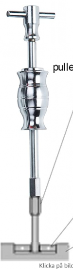

Har en Yamaha R1M 2017 som jag i helgen bytte hundben på (till orginal) eftersom den var sänkt av tidigare ägare.
Upptäckte då att minst 2 av 4 nållager nog inte var helt friska, så det blir till att byta alla 4.
Infästningarna (där lagren sitter) till hundbenen är i svingen och i något som på engelska heter "relay arm"
Får en känsla av att det kanske är krångligare än man tror.
Så innan jag skrider till verket vill jag kolla med er om någon bytt dessa lager utan att ta av sving och den så kallade "relay arm", utan liksom bytt på plats.
Lagret har dimensionen 17x24x15mm (24 är ytterdiametern), det är små lager med de kanske sitter som stora :hihi.
Mina frågor:
Kan man byta "på plats" utan att ta av sving och "relay arm"?
Vilka verktyg rekommenderas isåfall för att ta av och sätta dit lagrena?
Har sett smäckra modeller som dessa?
Där är ju trångt så kanske glidhammare är modellen.

Avdragaren i första inlägget hittade jag på amazon, 300-400 :- för kitet, men den kanske inte pallar med så mycket, väldigt liten greppyta som skall ta hela belastningen. Fattar inte vad hylsan som är snedskuren i ena ändan är till för (mothåll?).
Pröva att knacka med dorn, men ta det försiktigt så att du inte gör spår i lagerlägena. Du märker rätt snabbt om det släpper. Finns en annan variant och det är att ta en bricka med aningen mindre ytterdiameter än lagret- slipa två sidor så att den kan gå igenom lagret, sedan peta upp den så att brickan ligger mot lagret och knacka med lämpligt verktyg - hänger du inte med på vad jag menar så kan jag skissa upp det
Det första verktyget är för lager som sitter i ett lagerläge med botten, dvs du kommer bara åt lagret från ett håll.

Tack alla för input, igår var heldag i "förrådet" och det gick bra med lagerbytet.
Använde ett billigt verktyg som någon sa är tänkt för lagerbyte där lagret sitter i botten av något. Men det fungerade bra för detta också, kvaliten var inte på topp så jag tror inte de är något som håller för ofta förekommande byten. För isättning användes gängstång-brickor-och lämplig hylsa (typ 2-3 tiondelar mindre diameter). Allt detta kunde göra på plats utan att demontera något (förutom hållaren till växelspaken).
Tipsen om att dra lagret hela vägen från baksida till framsidan hade nog slutat i missöde eftersom godset får en mindre diameter efter lagret, hade man då kört med en hård hylsa/bricka så hade man nog stukat godset, dvs. diametern på hålet är inte genomgående utan blir smalare längre in. Denna bild kanske kan förklara vad jag försöker säga.
