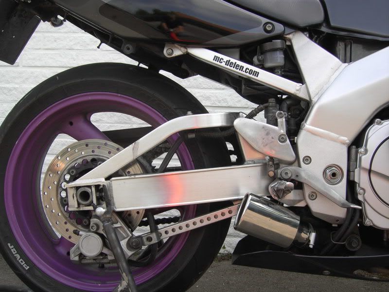

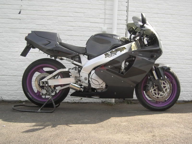

Det ser ju förjävligt ut när rören går på utsidan av svingen! Nej dra röret igenom svingen istället men tänk på all värme,blir jävligt varmt.
jao tänkte göra hål på sidorna där den e som fetast o försöka göra nån luftgenomströmning så dämparen och skarvarna där blir ktlda när man kör. men drar man den invärtes blir det jävligt svårt att få nån slags luftgenomströmning!
Det är just därför jag tycker att man ska hålla sig ifrån att göra sådant själv, blir väldigt sällan snyggt:näsblod
finns plats inuti svingen på r6an dynomite.co.uk har byggt en del snygga lösningar,utanpå svingen ser billigt ut nackdelen i svingen är att dämparn får extra värme och rördragningen är krångligare

snyggt! skulle vilja se fler företag som höll på med såntdär men de kostar ju satan tycker jag, finns säkert dom som ser det som mindre summor men men allt e relatift ^^ skulle dock vilja veta var dom dragit pipan helt :P känns som den verkligen borde vara i vägen så den knappt kan röra sig, några modeller vill dom ju att man skickar in svingen för modifikation eller beställer med spec sving iofs
är det här nått hålrum i svingen de typ har dragit igenom då eller? den är ju rörlig så måste vara ett helvete o bygga för o få rätt
    45.5 KB · Visningar: 49
ser ut som röret är draget i utrymmet mellan stötdämpare och sving ,syns bättre om du klickar på bilderna så dom blir större,kolla översta silverfärgade så syns det ,är ju satser som sålts till org.sving så på nåt sätt måste det ju gå
trångt som fan är det säkert o få till en passform som inte tar i när svingen rör sig ,
behöver säkert plattas till så det blir ovalt också,
är ju inte bara avgasdragningen det drar med sig även el o batteri måste flyttas bort från orginalplatsen
Går faktiskt i samma tankar d e ju tok snyggt me undertail avgas.
MEN d e ett jäkla jobb speciellt om d ska bli ordentligt snyggt o d villl man ju annars får d va.
Lutar nog lite åt att bygga ett bellypan system istället...fast jag vill nog inte ha en stor bazooka ut på sidan utan bara något diskret snett nedåt.
