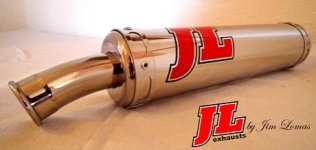

Ett set Jim Lomas rostfria pipor ångar fram med expressfrakt och förväntas nå min dörr någon gång under morgondagen, så där har ni en kommande uppdatering att se fram emot! :tummenupp

Det första man bör göra när man monterar ett par JL pipor är att ta väck centralstödet då dessa två parter inte leker snällt ihop. Det andra man bör göra är att äga ett sidostöd att ersätta centralstödet med då hojen och gravitationen heller inte är kompisar. Då jag lätt kunde kryssa i punkt ett på listan men failade på punkt två fick jag jävligt snabbt och provisoriskt snickra ihop något som eventuellt kan kallas ett stöd:
Därefter var det dags att packa upp och montera de nya rören!:banana
Mmmm... Ståpäls! Porr är vad det är om ni frågar mig! :D

Vince på Fondseca (som jag köpte rören av) var väldigt hjälpsam, effektiv och tillmötesgående i precis allt, däremot så vet jag inte om han glömde skicka med packningar, bultar och muttrar för monteringen av rören eller om han glömde upplysa mig om att dessa måste köpas separat... :va Hur som helst ingick de inte, fick ta vad jag hade hemma istället (vilket som tur var också gick bra, men ett litet minus i kanten var det).
Såhär bra blev det till slut iallafall! Inte fel alls om jag får säga det själv! SPinner som en liten tiger gör hon!:yoparty
