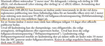

Sen står det ju i reglementet (SR för RR) att även om du klarar 2m max så kan du ändå åka dit om du har över 95 på banan.
Edit: Det finns faktiskt förare i Pro SBK som har system som klarar 95 dB, Mårtensson är en av dem men för att citera honom "Varför skall jag förlora effekt för att klara bullret när SVEMO skiter i att mäta oss? Då kan jag ju lika bra köra med samma som de andra." Detta är från en konversation utanför kontoret på Ring Knutstorp där jag, Mårtensson och Magnus diskuterade ljudet under förra säsongen.
