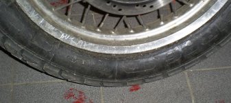

Vad har hänt med detta däck?
På ett ställe står däcket ut mer från fälgen.
Jag krängde på detta däck själv förra veckan och det blev vad jag kunde se en liten gummiskada på ena kanten.
Är det nån kantvajer som gått av?
Vad kommer att hända om jag fortsätter köra med det?
    70.4 KB · Visningar: 508
Det där däcket har garanterat inte satt sig ordentligt. När jag fick så där så brukade jag mosa i en helvetes massa bar o sen släppa ut de igen, vet inte om det var en smart lösning dock.
Antingen har korden gått av i däcket eller så sitter det inte som d ska.
Hmm, är korden av är det lika bra att köra sönder det och köpa ett nytt, men om det helt enkelt inte satt sej kanske man borde kränga av och på igen, men det vore ju dumt att kränga av det utan att köra sönder det först om nu korden skulle vara paj.
Skar du fingrarna av dig när du krängde på däcket:näsblod
Haha, näe det där är faktiskt färgrester från när jag målade diverse detaljer på hojen. Har inte orkat lösa upp det bara.
Har upplevt samma fenomen en gång, då visade det sig att korden hade gått sönder från innsidan. Kan var värt att tänka på :) Jobbigt om det skulle "smälla"!!
Och såhär blev resultatet.
Poof! Sa däcket och ville styra hojen i 45 grader åt vänster. Körde ca 90 men kunde lyckligtvis hålla mej på hjulen. Det gick t.o.m. att krypköra hem men måste sett ganska underligt ut... :näsblod
    111.6 KB · Visningar: 272
bytte bakdäck igår och fick samma fenomen, fast tvärtom, dvs däcket går inte ända ut till fälgkanten på ett ställe. Vad är det som är fel?:confused:
Inbuktningen är i närheten av den där plastbiten som håller skyddstejpen på plats. Om det är den det beror på.:va
