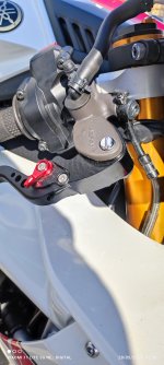

Justering av bromshandtaget på en -22:a Yamaha R1, där vi har en stålklack som hindrar vridning bla.
Vad är syftet m denna konstruktion och hur bör jag gå till väga för att tippa bromshandtaget något framåt.

Har fått handtaget justerat nu.
Samma gamla mekaniker, som vanligt, besöktes för skifte av bakdäck.
Då passa han på att visa hur sensorn till bromsljuset aktiverades genom en metall- pigg på handtaget.
Den piggen skulle kunna ta i bromsröret, (blockera bromsning) om den inte var " låst" i sitt läge av stålklacken och den " plomb" som låg emot den. Detta hindrar vridning av handtaget då röret även ligger mot gaffelbenen.
Lite värme och mekaniskt böjning av röret gav det utrymme som krävdes för att kunna vrida handtaget framåt.
Det satt heller ingen pigg som hindrar vridning på styret, så det gick relativt enkelt efter justering av röret som bromsvätskan går igenom, som sedan övergår till stålomspunnen slang.
Bifogar bild, vilket jag hoppas gör detta lite mer begripligt.
Att sägas, det blev bra och passar mig bättre än tidigare, då jag nu lättare och snabbare når bromsen vid behov.IMG_20230528_155855.jpg(piggen mot ljussensor syns ej på bild, då den sitter under.)
