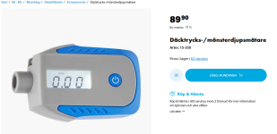

Köpte den här igår för då, igår var jag utan.
Vid kontroll mot en annan (analog mätare) jag fick tillgång till idag visade de lika. Funkar utmärkt med mina ventiler vinklade ut åt högersidan på hojen.

Tog fram en Keller Leo2 -1 - 30 bar 0,1% tryckmätare idag för se hur Biltemas stod sig Nyinköpt förrgår.
Keller Leo 2 på köksgolvet monterad i en luftpåfyllare från Biltema (original manometer av)
Leo 2 -1 - 30 bar 0,1% visar här absolut tryck och liggande på köksgolvet hoppade den idag mellan 0,99 och 1,00 bar. Fyllde bakhjulet på GSX1300R till 3,50 bar abs med ovan luftpåfyllare och kollade vad det blev med Biltema lilla Blåa. Ett antal gånger, kanske 10 ggr. Biltemas varierade mellan 2,51 bar övertryck någon gång, några gånger 2,50 bar övertryck och vanligen 2,49 bar övertryck = 3,49 bar abs. Dvs en avvikelse på 0,01 bar som mest.
6,67 bar är hur högt trycket steg som mest före däckventilen när jag fyllde på luft. För vid varje mätning pös det ju ut lite och dags fylla på igen ......
Hade jag tur när jag fick ut Biltemas lilla Blåa hos Kundtjänst i Biltema Sisjön i förrgår eller är de små Blåa så har BRA !? :)
PS En mamometer -1 - 30 bar 0,1% ska ha en största avvikelse på 0,03 bar eller mindre DS
