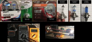

Ska du konstatera eventuellt spänningsfall i kablarna så kan du ta likadana lampor i två olika fordon och ställa bredvid varandra. Det fordon som har gulare ljus har större spänningsfall i kablaget fram till lamporna.
Annars kan man alltid tända lyset och mäta med en voltmeter. Optimalt ska du ha 14 volt framme vid lamporna. Ligger det under så finns det lite att tjäna på att dra nya kablar som är grövre till lamporna.

Vad gäller att utvärdera olika lampor på egen hand så kör jag med lux-meter. Testade tex olika ba15 led backljus och det var inte den som ögat spontant tyckte lyste mest som faktiskt gjorde det.
Konstaterade också att min grill framför en av ramperna snodde mer än halva ljuset.
Om man inte har en Lux-meter så laddar man ner en gratis till sin telefon.
