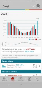

Det är 35kWh/m2 per år...på ett hus från -50.
Otroliga siffror.
-58. Har ingen aning om vad som är normalt.
Tror jag kan sänka bortåt 1000 kWh på vitvaror och ytterligare något ditåt med bättre isolerad vind, men skulle jag sänka 1000 med båda insatserna är jag ändå nöjd. Har ju eldningen också att ta till...
Ligger på 11000kWh/år 220kvm. Inkluderar värme, VB och hushållsel och bil. -67.
bara LVVP drar ca 5000kWh/år
