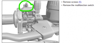

Hade ett liknande fenomen på S:en häromveckan. Hade stängt av med dödarknappen (vilket jag inte brukar göra) ställt den i "körläge" men inte ett liv, kollade stället=inne och ruckade sedan på dödarknappen - då gick den att starta. Kan vara ärg på kontaktytan kanske eftersom knappen används så sällan (på S:en är det en vippa under startknappen - vippan kan tryckas med eller motsols för att stoppa motorn) 1660028639631.png
