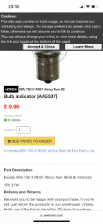

Bytt mina orginal .
Köpt nya med 12v 21 w glödlampa.
Blinkar för snabbt.
Som om det vore led.
Jag har plockat ur en glödis o kollat. Ser mormalt ut
Hur går jag vidare?

Bytt mina orginal .
Blinkar för snabbt.
Hur går jag vidare?

Då med 12 V / 21 W blinkerslampor i original så drar de de nya blinkerslamporna på 21 W
ALT 1) för lite ström ?????
ALT 2) för mycket ström ????
ALT 3) begynnande kortis i blinkerskablaget ????
ALT 4) blinkersreläet är utbytt ????? Blinkersreläet trasigt ????
Det går fortfarande att prova med att koppla ur / ta ut en lampa på varje sida för att se om det är för mycket ström som orsakar snabbblinket.
Fortfarande snabbblink med bara 21 W på varje sida istället för 2 x 21 W.
Ta ut båda lamporna och koppla in en multimeter eller LED med motstånd (12V LED) och eller 10 W lampa och testa.
Fortfarande snabbblink ???
fel på blinkersreläet ?????
