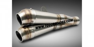

Har beställt ljuddämparna nu kommer bli så coolt:yoparty :)
Givetvis vart det Laser X-tream Gp style då jag tycker att dom är snyggast, bild nedan.
