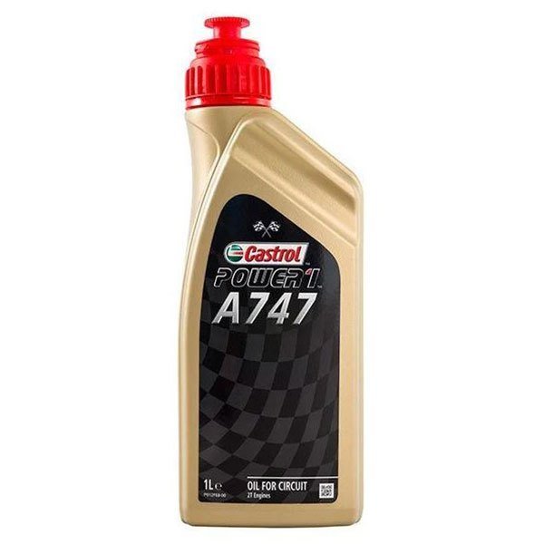

Vad är en bra olja idag??
Castrols A747 finns ju ännu, men finns det bättre??
En sån här liten motor behöver ca 4 till 6 procent inblandning av smörja för att inte dels tappa effekt o inte heller självdestruera.
Finns ju "kart oljor" men har förstått att de är lite nördiga inom den där sfären....
En motor är en motor och stressen en ilsken tvåtaktare upplever skiljer ju inte mycket om den sen driver 2 eller 4 hjul.
Så, vad är en bra, hyggligt billig och effektiv olja idag, eller kan man tryggt luta sej tillbaka och köra A747 trots den luktar skit??
Den här kör jag, esterbas och helsyntet.
Och jag kör inte 747 då jag har separatsmörjning ska ju tilläggas, 747 är för trögflytande för det enligt Castrol.

Nu svär du i kyrkan!! 747 luktar underbart!!!
119 kr/l
210 kr/l

Enligt Eptune så är A747 den bästa 2t oljan själv har jag kört H2an på en mängd olika och inte märkt någon skillnad

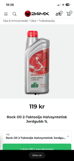

Den här körde jag till döttrarnas moppar, jordgubbsdoft är alltid populärt
