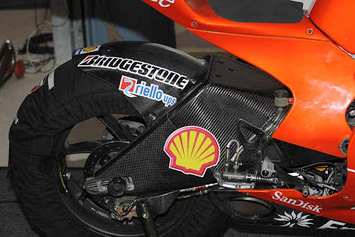

Har du erfarenhet av mer avancerad konstruktion som t.ex detta?
Jag har försökt läsa på men blir inte klok på riktigt hur aluminium stycket som bakhjulsaxeln löper igenom och kolfiberna är sammabundet.
Gjutet på plats, limmat efter, om det är gjutet hur stor är biten, en hel del större än vad vi ser kanske?
Är ytan slät eller kanske räfflad, förbehandlad (typ emulsion/sizing) , ?

Inte just svingar men jag kan göra ett antagande hur den är tillverkad.
Kolfibern:
Den verkar ha en delning en bit upp så jag antar att den är gjord i tre delar som är ihoplimmade. Eventuellt är den gjord i ett stycke och att delningen man ser är ett yttre skikt för utseendets skull så man ska se att det är kolfiber (vävda mönstret). Jag tror att delarna (delen) gjutits i hela stycken med en kärna av någon tätare typ. Man har med all sannorlikhet inte använt väv utan enkelriktade fibrer mestadels.
Fästelementen:
kolfibern har nog efterbearbetats (fräsning) och sedan har man limmat in alla fäst-element efteråt. Förmodligen är svingbitarna längre än man tror och instuckna en bit i kolfiberkärnan. Det hade varit intressant att se innersidan av svingen.
Glasblästring brukar vara bra för att få bra vidhäftning vid limning.
Kolfibern:
Fästelementen:

jag håller med dig, det låter som det troliga sättet, jag har inte hittat nån bild där "locket" inte finns med, så där under är nog alustycket limmat ja.

Det ser ut som titan använts till svinginfästningen, dels pga utseendet men även pga hur det är utformat.
