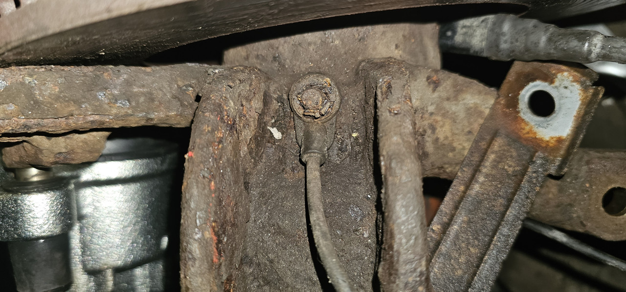

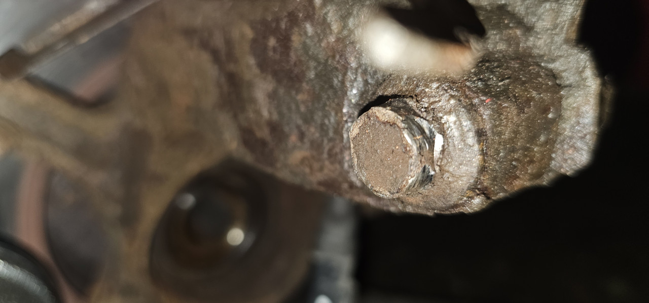

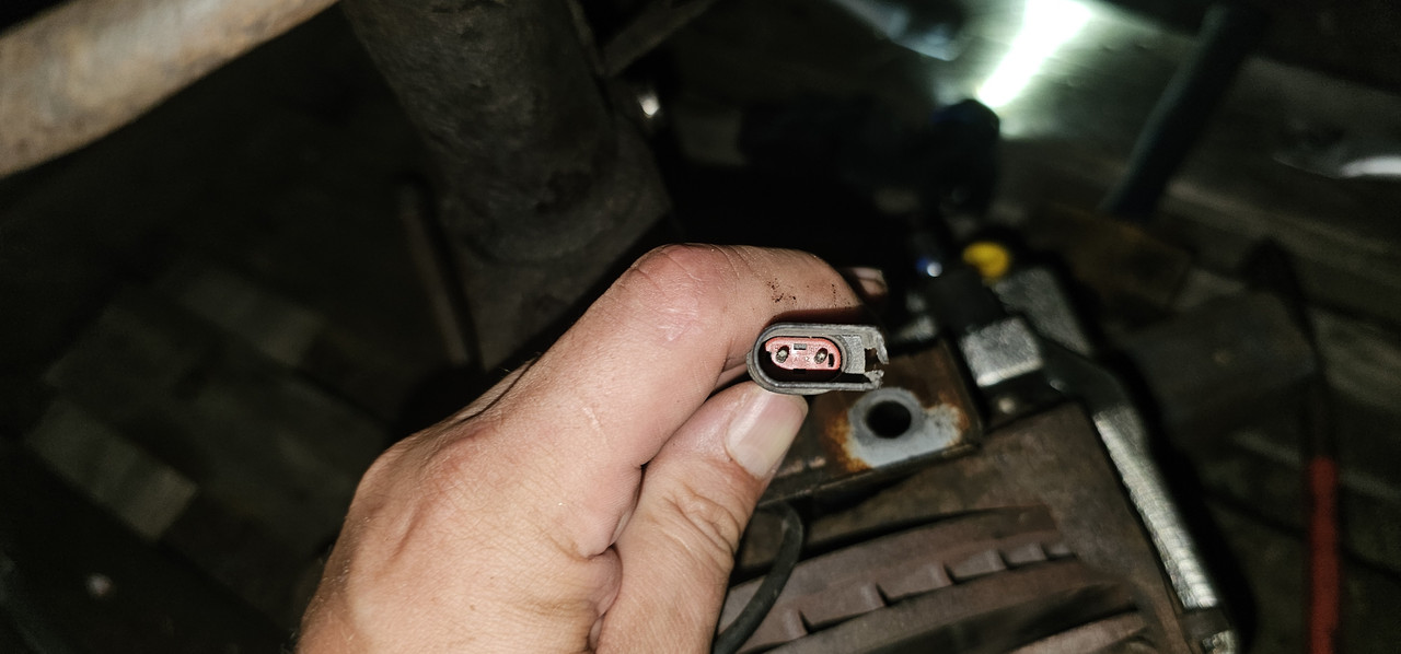

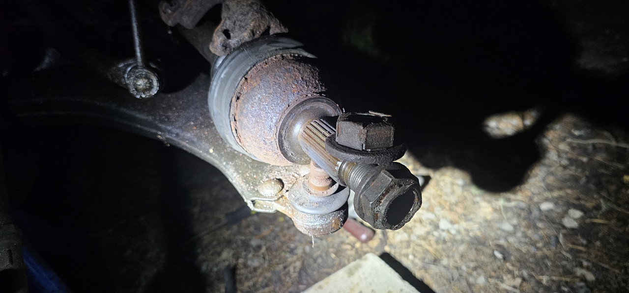

Och så byter man ett bromsok.
Och så hårt satt drivaxeln - Storsläggan kanske 3-4kg/800-900 skaft, pricka ganska bra o slog bara in en pinnbult(skruv) men hade garderat med muttrar även på dom.
Och krängningshämmarstaget satt fast, satt fast, större maskin, snurra. Kände efter fasning halvhjärtat och ville inte sabba tätningen. Förberedde med mutterknäckarn men gjorde istället som man ska med center insex och ringnyckel, segt men det gick och väl av visst fan var det plana fina ytor där bakom.. påkostat stag med både Och.

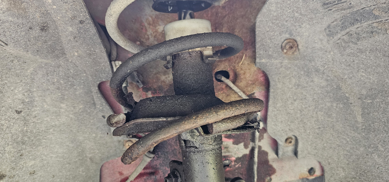

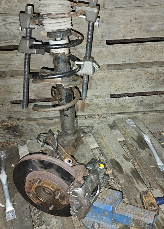

Och fjäderbenet satt fast, satt fast, hylsan hoppa av, större maskin/titta åt ett annat håll och runddraget(även med en storlek mindre). Brottades lite med spindeltappen men trodde inget annat, nitad i länkarmen och så kul tänkte jag inte ha det inte. Ploppa ur spindeln efter en stund.
Nä.
Och lovar att plasten fanimig hade ärgat ihop, mycket våld i sammanhanget senare.. stiften såg ogröna ut åtminstone.
Styrleden klev ur som den skulle.
Men det är säkert bra att få klura lite, ibland. All smörjrostdödare på hyllan gjorde förmodligen noll skillnad och värme orkade jag inte skramla dit.
(för den som inte läser mellan raderna skulle skiten ur för fjäderäcklet)

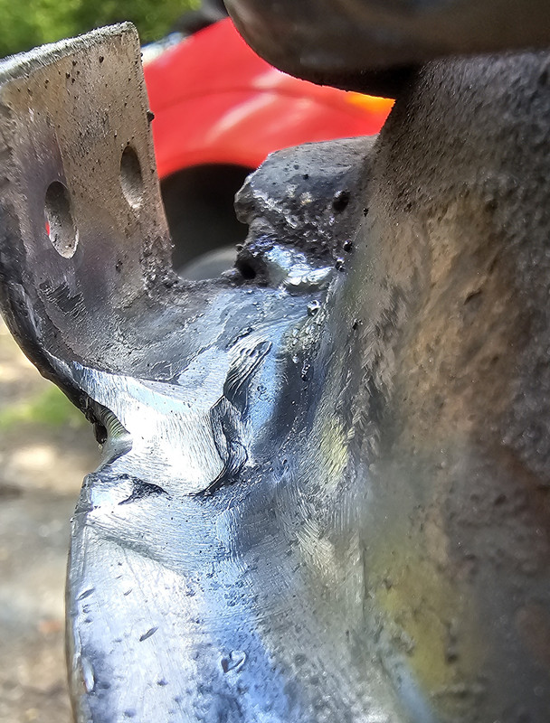

För att byta frikopplingshjulet på generatorn, så behöver den bort. Eventuellt hade man kunnat krångla ner ett verktyg där efter att ha flyttat bränslefiltret, men det är väldigt tajt och inte alla avdragare som är smala nog (men jag har sett folk göra så). Bort med hö framhjul, undre innerskärmen, bort med insugsspjället och lite andra saker för att lättare komma åt att skruva. På denna modell behöver man också lyfta upp bränslefiltret för att ta den övre skruven till generatorn.
Passar nog på att byta den trasiga cirkulationspumpen för dieselbrännaren på samma gång - den sitter bra till där.
Insuget har nog aldrig varit rengjort. Extremt skitigt, så där måste jag rengöra spjäll och rören mm.
Ett jäkla mek bara för att frikopplingen hade låst sig och orsakade vibrationer i remmen (och troligen det som givit kvittrande ljud och att AC:n inte jobbat optimalt).
