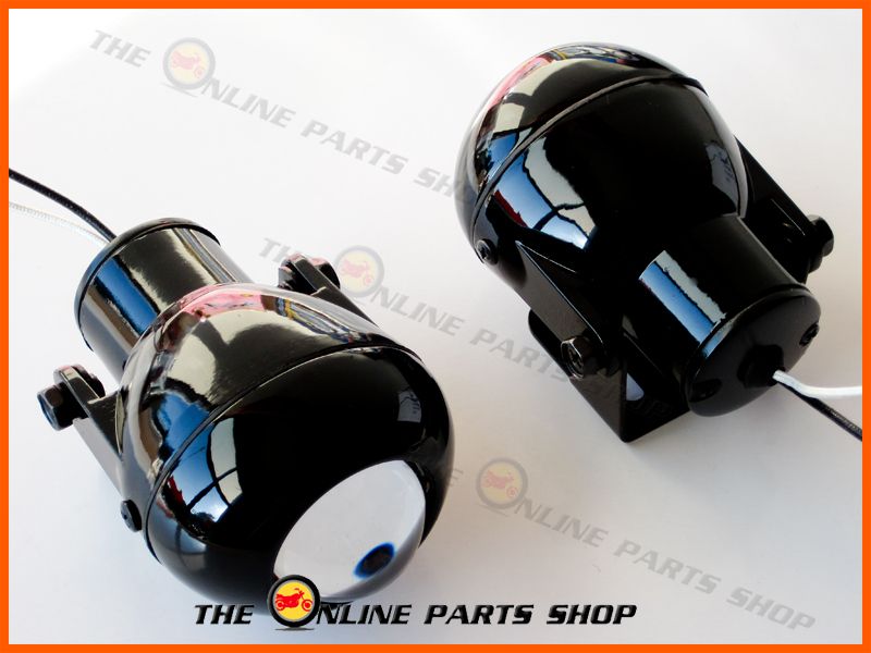

Biltemas ljus kostar 420kr st så gjorde en liten sökning på ebay och hittade följande:
http://www.ebay.co.uk/itm/Quality-P...26?pt=UK_Motorcycle_Parts&hash=item5d45ba577e
Har inte koll på kabeln på hojen direkt men har för mig att det är tre kablar till lyset... Kan detta skapa något problem då dessa bara har två?

OM dom är likadant uppbyggda så finns det en plåtvinkel mellan lampan och linsen som ser till att lampan inte bländar. Ta bort den på den lampan du kopplar till helljuskabeln.
Ena kabeln på hojen är jord, den kopplar du båda lamporna till. De andra två kablarna är hel resp halvljus så en lampa kopplas till den ena och en till den andra så kommer det funka fint.

Tog och gjorde en beställning på dom nu. Borde dyka upp under nästa vecka :banana
