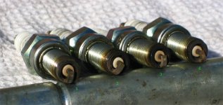

I eftermiddag har jag varit ute och försökt läsa mina stift. Pga. platsbrist i Brodalens industriområde drog jag bara fullt på 1:an, 2:an och 3:an. Tänkte att det skulle räcka. Stiften såg då ut som nedan. Jag tyckte att dom såg lite väl bleka ut, och det var jag förvånad över, så jag testade att skruva i dom igen och köra hojen på tomgång med choke en stund. Efter det såg stiften precis likadana ut, vilket jag tycker antyder att dom inte riktigt verkar reagera på en fet blandning utan bränns rent ändå....? :va
Jag har tidigare kört hojen på OK:s 95-soppa, men har de två senaste tankarna hällt i 98 (oxå OK), eftersom nån sa att den skulle vara bättre för att läsa stift.
Vad säger ni om det här undrar jag? Notera att stift nummer 2 är något blekare än resten, vilket är en gåta. Alla förgasare ser lika fräscha ut inuti och det dras inte tjuvluft nånstans. Jag är nybörjare på området så upplys mig gärna. :)
    59.1 KB · Visningar: 134

Ta en bättre närbild med högre upplösning så att man även ser strukturen på gängringen runt stiften. Att tvåan går klent beror antagligen på att trottelnålen eller tomgångsskruven är utklenad på just den cyllen. Att bara köra 1-2-3 är i minsta laget, du bör köra halva högsta växeln också.
Ivfsh ser stiften inte allvarligt klena ut eftersom sidoelektroden fortfarande har oxid på sig, kan iofs bero på att stiften inte uppnått rätt arbetstemperatur.

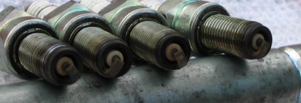

Jag vet inte om riktigt om jag hajar exakt vad du är ute efter men här är en annan bild så länge. Trottelnålen och blandskruven står lika på alla fuggarna, och det är samma nålar också så i så fall skulle 2:ans nål vara mindre sliten eller hur det nu blir. :va
Halva högsta växeln är uppfattat, men då får jag köra nån annantstans tror jag. Blir lite väl spännande inbromsningar annars. :rolleyes:
Bilden är från andra testet jag gjorde, och stift och motor kanske hade hunnit bli något varmare då. Hur tycker du det ser ut?

Så där såg mina stift ut efter fullgasrepor när jag höll på och bestycka om, trodde då att jag var på rätt väg, sedan kollade jag efter normal körning (ej fullgas utan jämn gas på väg) då var dom kritvita. Testa normal körning också.

Ja, fast vid normal (lugn) körning är det la inte lika illa om det går lite magert. Jag funderar på att gå upp ett steg till på huvudmunstyckena, och se hur det blir. Sen får jag se om jag ska höja nålarna lite också.
