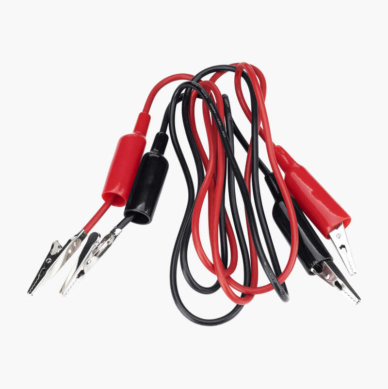

Multimeter, ovanligt svår att förstöra genom dubbla säkringar. Jag har kvaddat FLUKE på jobbet.
Testsladdar underlättar spänningsmätning
Det behöver inte vara en liknande hoj, det borde räcka med att sladdarna räcker.
