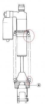

Tja! Behöver lite akut hjälp med bakfjädern, bytte denna igår dock la jag märke till när jag fick den nya att den var lite konisk (8,5cm i ena änden och 8cm i andra) tänkte att jag skulle kolla hur den gamla satt men det glömde jag ju givetvis bort när jag väl kom på hur jag skulle få loss den gamla. Satte den smala änden upp, gjorde jag rätt eller tvingas jag göra om det? Har det någon livsnödvändig betydelse? :confused:
Under förutsättning att det är DR'n.
Enligt vad jag kan se i verkstadsmanualen sid 5-53 (om du har den), sitter den avsmalnande delen upptill. Jag tror inte du hade fått på fjädern på brickan längst ned om det hade varit fel.

Det positiva är iaf att jag har satt fjädern åt rätt håll. Var hittade du den fina bilden? Har inte verkstadsmanualen, vore nog något att införskaffa.

Angående fjäderns konicitet så brukar fjädern bara gå att montera en väg eftersom styrningarna till ändorna också brukar ha olika diametrar.
