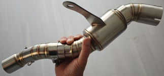

Sedan jag monterat det här systemet:
på min 700 Sport, får jag ofta avgasknallar vid gassläpp.
Hur skadligt är det egentligen med dessa efterbränningsfenomen på en motocykel av den kalibern?
Ventilskador - stor risk?
Är det inte så enkelt att det är tjuvluft i skarvarna ? Med alla hojar som körs runt med sånt på avslag så kan du nog sova lugnt
Knallarna uppstår när förbränningen sker för sent.
Den sena förbränningen kan orsakas av att det tänder för sent (osannolikt att det är orsaken i ditt fall) eller att den går magert (en mager bränsleblandning brinner långsammare än en korrekt bränsleblandning).
Precis som någon skriver ovan - tjuvluft är förmodligen den vanligaste orsaken till avgasknallar under avslag med slip-on system.
Nu vet jag inte vad du har för hoj, men moderna hojar har ju ofta något slags system som tar friskluft från luftburken direkt till avgassystemet. Heter AIS på Yamahaspråk och PAIR på Suzukispråk. Detta görs för att förbränna kvarvarande bensinrester inne i avgassystemet och dessa system brukar orsaka ett rejält avgasmuller på avslag, särskilt med helsystem eller slip-on av de-cat typ. Dessa system bör därför pluggas eller på annat sätt avaktiveras när man monterar riktigt avgassystem.
Jag bytte packningen mot toppen på KLR:en och då försvann avgasknallarna. Är väldigt glad att bli av med detta otyg så jag skulle tro att läckage ståt för en hel fel del av smällandet.
Det kanske kan smäll av olika anledning.

Det är i mitt fall en CF Moto 700 CL-X Sport 2022.
Klurar på det där med mager bränsleblandning och mottryck, eftersom jag bytte ett tungt originalrör med rejäl katalysator mot ett mycket lättare med en posör-katalysator.
Vad säger tillverkaren av posörsystemet, då...? Ska man kunna de-catta hojen utan att mappa om den...? Ska man blockera ett eventuellt system som pumpar luft rakt ut i avgassystemet...?
- Det är nog upp till köpare att avgöra om man vill mappa om hojen med det systemet eller inte. Den går ju bra med kitet, men frågan är om det borde "bromsas" någonstans på vägen, typ en slutburk med mer densitet? Spelar det någon roll var längs avgasvägarna mottrycket finns?

- Tack för peppingen men jag vill hellre få till ett mer dovt mullrande än ett skrikigt/poppande om det är möjligt med det här systemet. Det är ju ingen 125:a :wiggle
Jag håller inte med om att ett avgassystem måste konstrueras med någon form av mottryck som på något sätt skulle öka prestandan. Jag är inte motorkonstruktör, men jag har fått lära mig att friaste möjliga flöde alltid är den bästa grundförutsättningen. Sedan kan avgassystemets diameter, längd, var olika rör från olika cylindrar kopplas ihop och ett antal andra saker användas för att justera karaktären och framförallt vid vilket varvtal avgassystemet flödar som bäst. Avgassystemet är ju trots allt en resonator, precis som på en tvåtaktsmotor (även om det i fallet tvåtaktsmotor blir än mer kritiskt med tanke på färskgasförluster).
Denna teori kräver naturligtvis att man har full koll på luft/bränsle blandningen över hela varvtals- och trottelregistret, alltså att hojen mappas om efter ett byte till ett sådant avgassystem.
Om hojen trots allt går bra efter enbart byte till detta avgassystem så blir jag än mer misstänksam att du har någon form av tjuvluft som jävlas. Skulle hojen gå snålt så skulle du obönhörligen märka detta på gasresponsen.
Om hojen är av årsmodell 2022 så uppfyller den väl någon form av ganska högt euronummer vad gäller emissioner...? Jag vet noll om denna hoj, men då är det väl sannolikt att även denna hoj har någon form av luftpump som blåser färskluft rakt ut i avgassystemet...? Det ursprungliga syftet med dessa system var ju att underlätta förbränning av bensin som åker ut i avgassystemet innan den når katalysatorn och den naturliga följden blev att de orsakade muller och smällar om katalysatorn demonterades utan att detta system pluggades.
Om hojen har ett sådant system är det dessutom obligatoriskt att det pluggas innan eventuell mappning, eftersom det orsakar felaktiga mätvärden för luft/bränsle sensorn man hänger in i ljuddämparen. Med ett sådant system aktivt mäter man helt enkelt inte vad som kommer ur förbränningsrummet...
Vet inte om jag tillför något efter Alatalos inlägg, men det jag tycker kan påpekas är att originalröret har högre motstånd och originalmappen tar hänsyn till det. Minskar man motståndet blir blandningen fel. Kanske inte så fel att något går sönder, men en motor som inte använder bränsle som kylning ska inte behöva smälla.
- Det är nog så ja. Hoppas inte bågen tar stryk av tunnare bränsledimma. Jag kör ju inte racing med den här hojen direkt.
Kom just på att min KTM 350 hade lite 'pops' för sig ibland när man lättade på gasen, men inte sedan jag bytte till HGS-systemet. Jag gjorde en 'muntlig test' när jag hade båda ljuddämparna avmonterade, jag blåste in luft i ljuddmämparna för att känna motståndet. Originalljuddämparen hade vad jag kunde känna inget motstånd alls, och HGS hade ganska mycket motstånd. Så jag drar den slutsatsen att poppsen berodde på just avsaknad av motstånd i utloppet / utsläppet. Jag har vad jag vet inte haft nån om-mappning i min KTM 350 excf.
Jag har numera som Micke kallar det; ett "dovt mullrande"ljud, i alla fall dovare än tidigare, det är ju ingen Harley ;) Dock fick jag aldrig intrycket av att poppsen lät skrikiga eller som om motor var mindre. Det var liksom diskreta småpopps fast på ett djupare och grövre vis än typ en 125a.

Kanske är det så att du nån liten läcka nånstans i ditt nya rör som orsakar större flöde? Har du provat mun-testa dina avgassystem, bara blåsa in luft med starkt tryck (åtminstonne så hårt du orkar), då får en en klar uppfattning över motståndet.
