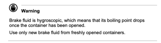

Nu har jag iaf bytt bromsvätskan. Blev en ny flaska. Det första jag gjorde var att öppna verkstadsmanualen och där fastnade blicken omedelbart på följande stycke:

Så jag har uppenbarligen startat den här sjusidiga tråden helt i onödan. 😳 Men tack alla som har engagerat sig i omfattande research, experiment osv. 😅

Hur tänker dom sig då att man ska få över vätskan till bromsvätskebehållaren utan att öppna flaskan så att vätskan förstörs?
Måste vara det man skall ha vakuumkammaren till. Misstänker att det är krav från BMW att alla auktoriserade verkstäder skall ha en sådan.
