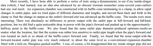

Om du inte vill ha längre rör så funkar det ju fint att svetsa stingern mitt på pipan , där den är som fetast.
Han kan även köra med fullt indragen stinger längst bak.
Fördelen med det är att ljudnivån sjunker ordentligt utan något avkall på effekten
Och ljudet tror jag kommer bli ett bekymmer.
De va intressant att höra för de har jag aldrig hört förut hoppas du har rätt i detta! Jag måste nog testa det i vinter för min skoter 1000cc trippel lever om fruktansvärt hur jag än bär mig åt i ljuddämparväg. Man måste borra ett 2-3mm hål på lägsta punkt i pipan så inte den bygger upp oljeklägg då man kör magstinger eller instick stinger !!
Jag läste det i en skrift av Gordon Jennings.

På standard skotrar sitter det dämparmatta och aluplåtar ovanpå dem. Isoleringen är allt från 8-12mm. De är i första hand till för att hålla nere värmen under huven och göra så inte snö kan tvärkyla dem. Effektivaste värmeisolering jag testat är vanlig ugnsfolie modell grövsta som går få tag på (biltema). Om man skrövlar till folien först och sedan rullar på måååånga varv samt fäster den med massor av varv med ståltråd så håller det bra under huv på skoter ivf. Det blir så effektivt att man kan ta på piporna direkt efter körning!! De blir även lite tystare typ liknade som med bandage. Bandage funkar också men det krävs så många rullar för att få samma resultat som med folie = tokdyrt. Jag har även testat ca 7 varv folie med bandage över men jag blev inte inpad på isolerföprmågan. Bandaget kräver ju hårt underlag så man kan inte ha folien skrövlig/luftig under bandage.
Jag startade en tråd ang instick stinger på snomobile för jag misstänkte de hade mer kunnande i ärendet.
Intressantaste inlägget hitintills är enligt AAEN som är bland det största o bästa piptillverkarna så halverar man ljudet ut ur stinger om man drar den ända till mitten mage. Olav Aaen (norsk) menar att där i mitten på mage är avgastrycket som lägst därför ska man dra stingern ända dit. Olav Aaen har tillverkat trimpipor sedan 1978 !! Jag äger ett trippelset Aaen men de har inte instick stinger men o andra sidan är det dragrace rör så då bryr man sig inte om ljud.
Skidoo har tydligen även koll på instick vs tystare gång.
Håll koll på denna länk men jag lyckades inte länka direkt in i tråden så klicka tekniksidan o leta efter "tystare avgas". http://www.snowmobile.se/index.php/forum
Olav har ett grundläggande fel i sin fysiska förklaring, trycket är som högst där hastigheten är som lägst, dvs i bellyn. Bernoullis ekvation är ungefär första kapitlet om man läser strömning. Kort sagt, det har inget med diametern att göra.
Det som händer är att man skapar två kvartsvågsljuddämpare inne i expansionskammaren. Sticker du in stingern 300 mm i kammaren så superponeras ljudvågor med längden 4*300 mm = 1.2 m till ett minimum. Den andra blir längden från kolven till stingerstart. Säg exempelvis 1m så blir den andra dämparen ideal för ljudvågor med längden 4 m.
Även multiplar av dessa längder funkar.
Bara att räkna om till frekvenser via ljudhastigheten.
Jag ser två alternativ för val av start på stingern, det ena är att ta ut den en tredjedel från slutet av kammaren så får man idealt avstånd mellan frekvenserna.
Alternativ 2 är att man väljer vilken frekvens man helst önskar dämpa. Säg tex att tävlingsreglementet mäter ljudet vid 6000 rpm, då vill man minimera frekvensen 100 Hz.
EDIT:
Läste länken nu och Olav har rätt men du boost blandar ihop ljudtryck med avgastryck. Ljuddtrycket minimeras som Olav sa, och som jag förklarade fysiskt ovan.
