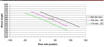

Jag tittade även på hur en förändring i geometrin enligt http://www.isk.kth.se/~isk_joan/Linkage.jpg påverkar progressiviteten. Denna mod är gjord på en annan RG500.
'OC' är alltså avståndet från originalhålet till nya hålet center-center.
Där ser man en rätt stor skillnad mellan standard hålet och utflyttade hål.
/J
