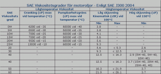

Det som står på flaskorna är viskositetsklassning enligt SAE J300 (den senaste jag har tillgång till är från 2004) och enligt den skall det mätas och passas in vid flera olika temperaturer, observera att de anges i °C trots Amerikansk förening!
Tabellen är något förenklad då hänvisningar till testmetoder etc är inte med.
