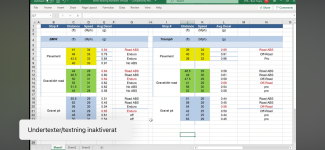

Vilket test... Abs på löst underlag på ett par tvåhjuliga lastbilar. Detta förändrar ju ALLT! 🤪

Tja, det var väl det sista isolerade området där folk uppenbarligen levde i tron att man bromsar bättre utan ABS än med…
Helt förutom det faktum att den stora meningen med ABS inte är kortare bromssträcka utan att man bibehåller stabiliteten under inbromsning.
På en MC är det ännu viktigare än på en bil.
En annan sak. Nu när jag funderat lite mer på resultatet så är min egen hypotes att skillnaden mellan BMW och Ducati inte har med elektronik (de har troligen samma i grunden men olika trimmat för resp hoj) att göra utan med Teleleverchassit. Eftersom man med detta har i stort sett fullt arbetande fjädring även under maximal inbromsning så kan framhjulet följa underlaget på ett betydligt bättre vis = bättre grepp. Att bromsa med en Teleleverhoj är någonting helt annat än med en vanlig gaffel, det är nog den största fördelen med det chassit.
För mig som inte läser mer än menyer på tyska, framgår det vilken hastighet Ducatin har när den passerar punkten där BMWn stannar? Om det är en tredjedel av sträckan kvar gissar jag att hastigheten åtminstone är 2/3 av ursprunget.
Det går förstås att räkna fram exakt utifrån kurvorna men min gissning är ca 60 km/h om det är de 20 sista metrarna. Så din gissning är minst lika bra som min.
Och bland annat därför tycker jag om Telelever, trots de (få) nackdelar som också finns.

Testarna konstaterar bara att BMW stannade 20 meter tidigare. Med tanke på att bägge hojar sannolikt har BOSCH-s stora elektronikpaket vad gäller ABS, TC osv samt offroad-ABS så kan jag då inte direkt peka ut några andra orsaker. Telelever i olika generationer upplevs väldigt olika, den tar inte bort vägkänslan tycker jag, som växlar mellan Telelever och vanlig gaffel på mina hojar. Däremot upplevs den definitivt lite annorlunda i gränslandet mellan grepp och icke grepp.
Och jag kan säga att en Teleleverhoj normalt bromsar fruktansvärt effektivt. Någonstans på YouTube finns en film där en HP2Sport kör på bana och bromsar betydligt senare än övriga hojar inför kurvorna; trots betydligt lägre effekt höll den ungefär jämna steg. Jag skall nu när du säger det göra en jämförelse i sommar; en god vän har precis köpt en ny KTM 1290 SA och den har samma elektronikgeneration som min hoj. Återkommer med hyfsat vetenskapligt utförda tester! (Olika förare på olika hojar, flera inbromsningar från samma hastighet med samma hoj osv).

Bret Tkacs gjorde en test för några år sedan. Man får dra sina slutsatser men de stärker definitivt min tes iaf
Obs att BMW-n i testet inte hade Enduro PRO-läget (kräver paket) och vanliga Enduroläget är kalibrerat för släta däck och ABS kvar på bakhjulet - fokus är på stabilitet, inte kortast möjliga bromssträcka. Bromssträckan hade varit ännu kortare med Enduro PRO.
