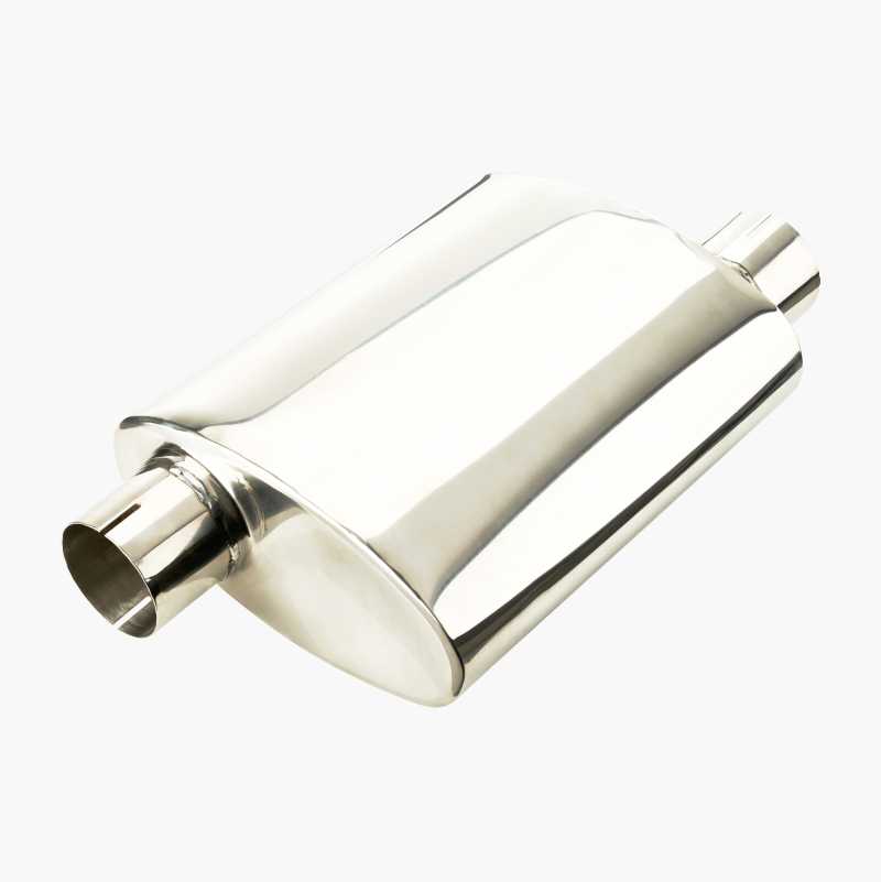

En sån här kan nog hjälpa till
Ska vara ok för bana åtminstone tillsammans med semi-decat. Om det håller för full decat låter jag vara osagt.
Obs att kombinationen hyfsat stor motor med mycket effekt, liten ljuddämpare och lågt ljud gifter sig inte. Att proppa massa skit i en liten burk kommer medföra att den går som skit och går man all in kan den ta skada med.
Det skrattas åt förslaget om en Biltema ljuddämpare men det var inga skratt i den här tråden 2017 åt ljuddämparen i inlägg #24 och #25.
Och vilken ljuddämpare är det ? Jo
Jag gissar turbon tar så mycket så det räcker med den "lilla" från Biltema.
