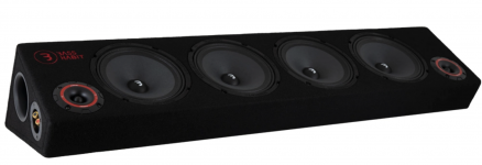

Lyckades spela sönder en av 8-tumsbasarna (ett ca 5 cm långt snitt i pappen) den s.k. raggarplanka som jag nyligen har placerat i bilen (bild på den och förstärkaren som jag använder här nedan). Gissar att skadan orsakades av att jag hade aktiverat ”Extra Bass” på Sony-stereon. Dumt och onödigt. Har en fråga när jag nu har tänkt ersätta den trasiga 8-tummaren med en ny:
Är det en bra eller dålig idé att ersätta den med en 8-tums-enhet med bättre specifikation (bild här nedan på den typ som det sitter fyra av i raggarplankan och av vilka en alltså har gått sönder och bild också på den som jag överväger)? Kommer kanske bara orsaka nya problem? Eller låta bättre?
Bild också på förstärkarens uppgivna specifikation här nedan.

Jag skulle nog säga att det bästa är om du kan ersätta den trasiga konen med en som är så lik den gamla som möjligt i specarna.
Anledningen är att beroende på specarna så kan den nya konen annars ha egenskaper som gör att den behöver en avsevärt större eller mindre volym i lådan för att spela bra.
En kon som är avsedd för att sitta i en sluten låda kan låta för djävligt om du sätter den i en portad låda och om du sätter en kon som behöver 70 liter lådvolym i en 35 liters låda så kan det också låta dåligt.
Det kan rentav vara så att om du väljer en annan kon som är avsedd för en mindre låda så får den inte den dämpning den behöver från lådan och då kan du spela sönder den redan vid ganska låga volymer även om den på papperet ska tåla mer effekt.
Tänkte börja med att försöka genomföra reparation, enligt ovan beskrivna förfarande. Men när jag nu skulle skrida till verket märkte jag att högtalarna har en del olikheter, trots att de är av samma typ. Lyssna på ljudet i klippet här nedan och med högtalare som kan återge lite mellanregister. Ska det vara så? Är något som inte stämmer? Två låter dovare, två låter hårdare. De som låter dovare rör sig lite (betoning på lite) lättare när jag trycker på dem.
