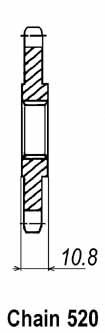

Har köpt ett 520 framdrev (JT sprockets)till en R1 -01,som man kan se på bilden så är sidorna olika-vilken sida ska vara in?

På svingen har du en glidskena för kedjan. Montera drevet så att kedjan linear med denna. Eller så tittar du på drevet du demonterat, det bör synas skillnad på sidorna och med hjälp av detta kanske du kan klura ut hur det satt.

Tack för svaret Johan,jag körde med orginaldrev innan bytet och det ser helt annorlunda ut x2 så tjockt och lika sidor så det hjälper mig inte.

Distansen brukar vara in mot motorn. Känns som det saknar syfte att ha en distans ut från motorn, men det är bara min gissning.

2130976 Har köpt ett 520 framdrev (JT sprockets)till en R1 -01,som man kan se på bilden så är sidorna olika-vilken sida ska vara in?
Den sidan som sticker ut mest ska vara utåt. Har en pil på tre av mina framdrev men på senast inköpta fanns det ingen så jag fick kolla ett gammalt. Bytte i helgen så jag är nästan säker på att jag minns rätt.

på både min xr600 o dr800 ska den va inåt men kan ju va annorlunda på era :)
Måste bara fråga, ska du bara byta framdrev men behålla orginal drivpaket i övrigt? Orginal är det väl 530 på R1? Med tanke på att 520 drevet är smalar än orginal så lär det ju inte lira klockrent med kedjan med risk för överdrivet slitage eller fara för att kedjan går sönder när den får vandra omkring på drevet. Eller är det bara jag som tänker som en tokig???
M:et-allt är bytt,så du behöver inte vara orolig!
