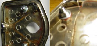

Diodbaklyse fixas till på hojen, eftersom en stadig karl reder sig själv så fick jag gör allting själv, inget köpt halvfabrikat här inte!!! :hihi Det var bara ut i gragaet och dra igång maskin parken...
Jag kopplade det så att de är 4 doider till positionsljus och 5 extra dioder när hejdaren används....
Bilder när det är klart kommer när det är klart... ny skylt belysning ska oxå fixas.... :gnissla
Bildbeskrivning:
1. Originallampan först, sen fram med bågfil och filade ner själva plasten... mycket fint blev det... (skruvarna kapades ju oxå..)
2. Dioder beställs från ELFA.se 10mm à 6kr ca.... ljusstarka som fan... blev bländad när jag provade bromsljuset.... :hihi
3. En plexiglas skiva (som jag var förståndig nog att sno från trässlöjden redan i 5an!!!) kom nu till användning... måttade ut alla hål och borrade.... Bilden blev lite otyldlig men det ska bara ett luftlager under där jag ska dra sladdarna och lägga isolering, motstånd mm!!!
4. Självklart ville doiderna inte ha den mängd ström som den vanliga snigellampan alstrade... så fram med motsånd..
