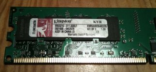

Lägger in en bild på mitt ena gamla minne. Kan jag kasta in det i burken eller blir det bara sämre?
Har två stickor på en gig var.
    45.2 KB · Visningar: 43

Minnena som är på bilden går i 533mhz och dom du köpte går nästan dubbelt så fort, prova att kör med alla (4gig) dom först sen provar du att koppla ur dem, se vilket datorn trivs bäst med? det är ju superenkelt att koppla ur och i dem.

Japps, ska prova båda alternativen.

Har tyvärr hittat följande i memory support:
Note: Due to AMD AM2+ CPU limitation, DDR2 1066 is only supported by 1 dimm per channel.
Rövsvett! :huvet
EDIT: Är bästa lösningen att byta dom två stickorna till EN på 2 Gig, eller ska man byta hastighet och ha kvar två stickor?
du bör väll ha mer en 1 memory channel? Tror man ska köra t.ex. slot 1 och 3 för att sätta dem i var sin channel?
Enligt texten du skrev ovan så kan du endast ha 1 sticka i 1066 mhz per channel och sätter du dem i olika channels borde de vara lugnt?
Jo, men så hade jag två stickor till på en gig var som jag ville använda. Nu är saken ur världen för kortet är returnerat.
