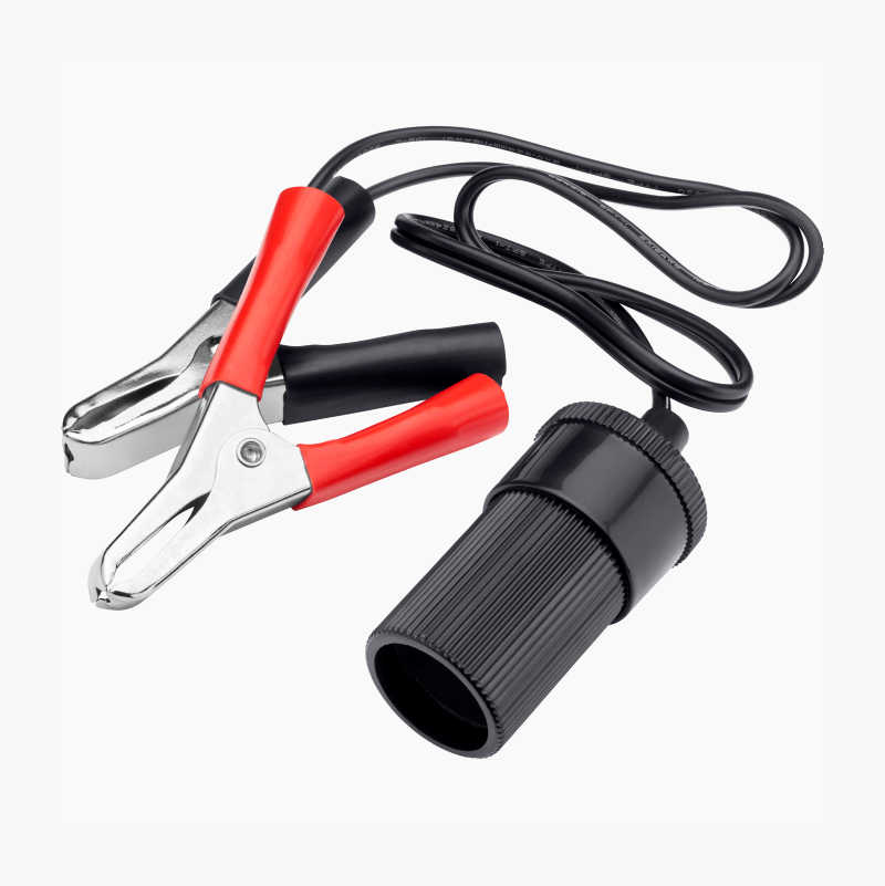

Ciggutttag: Har själv använt sån här fäst vid styret, batteriklämmorna bortklippta och sladden för längd bort till batteriet.

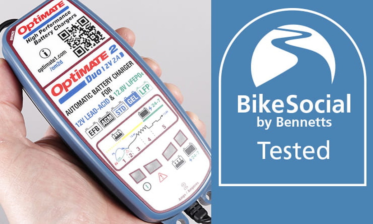

@Comeback : Laddaren är en sån här:

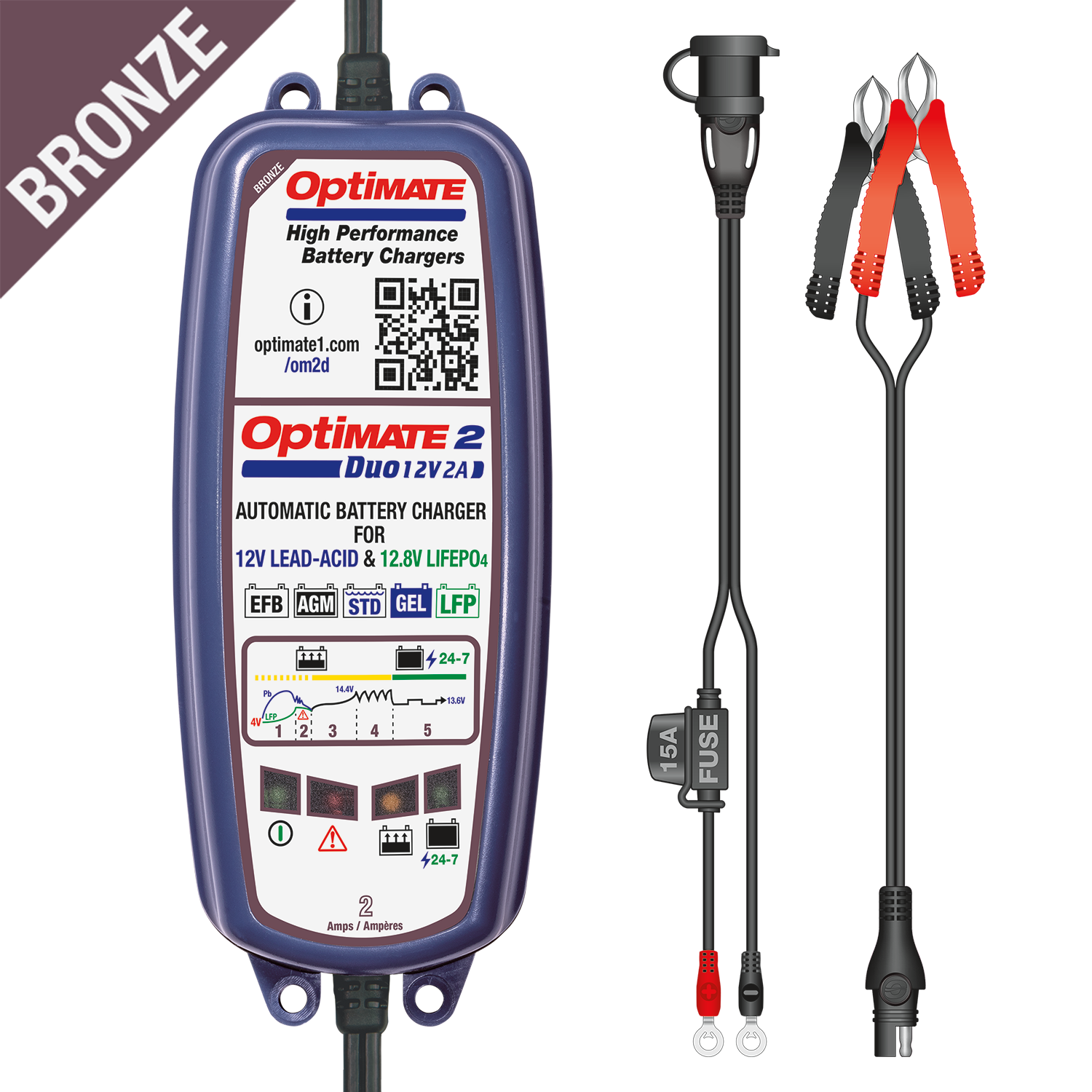

Då har du ju en bra batteriladdare !#
Som kommer ladda batteriet ordentligt upp mot 14,4 Volt innan det avbryter laddning..och lägger sig på 13,6 Volt för underhållsladdning.
Och då blir dina uppmätta 12,5 Volt ännu märkligare.
Laddar hojen 100%-tigt skulle du aldrig kunna mäta 12,5 Volt batterispänning !
Det borde alltid vara 12,7 Volt eller högre upp mot 13,0 Volt direkt efter du kört en tur med hojen.
#Citat: Once connected, the Optimate 2 Duo will initially check that the connections are correct and report back with an error light if the positive and negative leads are incorrectly fitted. Assuming that you have connected the charger correctly (don't laugh, I once had a charger that had the red clamp incorrectly crimped on to the negative lead), the charger will slowly ramp up the charging voltage from 4V (for heavily discharged batteries) to an intermittent charge of 14.4V (signified by an amber light on the front of the unit). During this phase, the intermitted charging allows the unit to check for inconsistent charge retention, and report back any faults found via the red error light. All being well with the battery, the charger will then drop into a maintenance phase (indicated by a green light) with the input voltage being around 13.6V, keeping the battery in optimum condition for use. The battery can be left in this maintenance phase indefinitely without damage.

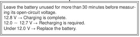

Den är på ett Yuasa i området 12,7-12.9 Volt (I varje fall på mina två Yuasa)
Startar nu hojen så är batteriet friskt. (Definitionen av friskt batteri är att hojen startar)

Ett laddat Yuasa håller 12,7 - 12,9 Volt.
R6 batteriet håller på tomgång 12,1 Volt.
Det betyder att batteriet håller på och laddas ur. När du stannat hojen efter kört klart så avslutas varje körning med tomgång innan du slår av motorn och ljuset.
Dvs varje körning / tur med den här R6:an avslutas med att batteriet laddas ur ! Inte bra.
Det kan jämföras med att det vanliga är att med motorn igång på tomgång (SV650S 14,2 Volt med släckt ljus, Triumph Sprint RS med tänt ljus 13,9V, släckt ljus 14,3Volt, GSX1300R 14,3 Volt, bilen du mätte på 14,35 Volt, alla dom här fordonen håller på och laddar batteriet med motorn på tomgång. Så batteriet är ordentligt laddat när motorn stannar.
Batteriet på din R6:a kommer att förstöras för spänningen 12,5 Volt (inlägg#24) är för lågt. Spänningen borde vara över 13 Volt direkt efter batteriet laddats.

Min Kommentar: Batteriet är i varje fall inte fulladdat 12,7-12,8V utan delvis urladdat.

Vill du bli övertygad, plocka ur det batteri som sitter i hojen koppla det till Optimaten och låt Optimaten vara ansluten över natten. Koppla bort Optimaten på morgonen och mät på kvällen batterispänningen. Är batterispänningen under 12,7 Volt på kvällen är batteriet SLUT, (ÅtervinningsSLUT)
Varför ta ut batteriet ?
För att eliminera eventuella strömtjyvar, som USB uttag och liknande i R6:an.
Så här skriver Yamaha i manualen för R6 1999 (lyckades inte hitta manualen för 2019), Ladda batteriet

coh när jag köper batteri på stan så har jag med Multimeter och köper batteriet med högst spänning. För dom står ju och bara laddar ur sig på hyllan och ju lägre spänning, dessto mer har batteriet redan åldrats. Och Start Blybatterier mår bäst fullladdade.
Och när batteriets levererats är första åtgärden koppla det till Optimaten och låta det vara inkopplat till Optimaten över natten. Då är det max laddat nästa dag.
