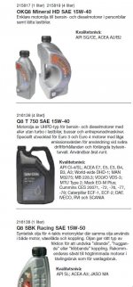

Ursäkta att jag tjatar lite kring detta, jag är snart klar. ;)
T750 är alltså en mineralolja? Det står ingenstans klart vad det är för typ annat än att det är en UHPD-olja och de verkar förutom mineral kunna vara både hel samt delsyntet. Har lite svårt att tyda ut innehållet på den. Det verkar vara samma sammansättning som SBK Racing bortsett från att SBK'n även har polyalfaolefiner, vilket jag antar står för den syntetiska basen?
T750 ser ju för en smörjmedelsokunnig som mig ut att vara en lika bra olja som vilken annan när det kommer till smörjegenskaper. Är det då enbart att det är mineralolja som gör den bättre som inkörningsolja, inte att den på något sätt skulle smörja sämre?
Om man sedan sneglar på OKQ8 Mineral HD så har den ett snäpp lägre API klassning än rekommenderad (G istället för H) och A2/B2 istället för 3. Men det kanske inte gör något för inkörningen?
Tittar man på dessa tre oljor så bör ju OKQ8 Mineral HD vara bäst som inkörningsolja om den ger störst möjlighet för ringarna att nöta in sig? Eller är det så enkelt att med mineralolja kan man köra lugnare (mer enligt manualen) och ändå få en bra innötning, där man med helsyntet måste köra hårdare och bryta mot fabriksanvisningarna för att få samma resultat?
Jag har lite svårt att få grepp på om det är hur bra oljan smörjer som är avgörande eller om det är så att helsyntet i sig har egenskaper som motverkar inkörningen (trolleri a la Slick50 :rolleyes:). Vad händer om man använder en "dålig" helsyntet?
Bullen, hjälp!
Hälsningar förvirrad
Bullen, hjälp!
Inte krångla till det nu :gnissla :krama
Ja T500 och T570 är mineralbaserade dieselmotoroljor utvecklade större dieselmotorer.
De var exempel på mineraloljor av icke MC-typ som Boris samt medlemmar på bla SOE funnit inte ger kopplingsslir. Således kom de upp som ett av alternativen på lämplig mineralolja att köra in motorn på.
Jag vet att Andersson Turbo även använt Lidls mineral bilolja (ACEA A3/B3) som inkörningsolja i MC.
Men som sagt så har ju annars Biltema samt Jula (Kendall) mineralbaserade MC-oljor
Hehe har svårt att låta bli. :) Har tyvärr varken Biltema eller Jula inom lagom avstånd. Mekonomen har mineralolja för MC men tar 629 spänn för den billigaste. Då ligger isf T750'n bättre till på 350~. Lidl har vi ju men det såg ut som de bara hel/delsyntet enligt webbsidan. Hade ju hoppas på att få den på väg i helgen om vädret tillåter.
Men i princip så kan man då säga att så länge det står ACEA A3/B3 på den så är den mer eller mindre säker att använda? (ja jag vet att du sagt det hela tiden :D) Då kan jag jaga runt lite i morgon och se vad som kan rotas fram.
