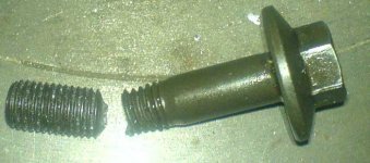

Har skruvat hela dagen och det har varit en dag full av motgångar. Lyckades dra av svänghjulsbulten så det blev ju endel övningar för att få loss den bit som satt i veven. :mad:

Sen att hitta en 12.9-bult med m10x1.25 var inte de lättaste.(Den jag drog av till svänghjulet) så jag tog en längre bult(med lång ogängad del) som jag gängade om i svarven. Drog den inte 95nm heller, utan nöjde mig med 70nm + locktite.
