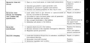

Låter som något knas med laddningsregulatorn.
Enl manual ska den ladda 13,5V >5000rpm.
Tydligen är jordningen av själva regulatorn viktig..
