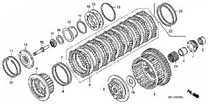

Fick tillbaka min 08:a i Måndags efter kopplingsbytet.
Var ute och testade den idag och vid 6000 varv började den slira som f-n.:huvet
Hade inga problem innan med kopplingen men då det var garantijobb så fick det bli byte ändå.
Fick höra att det var fler som hade fått samma problem.
Någon annan som har bytt som har fått reda på vad det är för problem.
Nu ska den i på verkstan igen för att montera dit min gamla koppling i avaktan på vad som kan ha gått snett.
Satan vad sne man blir.

Antagligen har dom en bricka "nr 18" för mycket! Skriv ut denna bild och ta med till din verksta, eftersom det är många som haft samma problem och det har varit just att mekanikerna missat att denna bricka sitter kvar inne i del "nr 5" och ändå satt dit en ny plus den som redan sitter där.
Tur att detta forum finns så man kan få hjälp när det behövs.
Var som du sa:tummenupp , en bricka för mycket.
Tackar ödmjukast för hjälpen:Bugar . Nu kan man åka igen.

Jaha, vad drygt. Men du har alltså redan lämna in den och dom har rivit ut kopplingen utan att hitta nått fel? Anledningen varför den där brickan är lätt att missa är att den suger fast riktigt bra och ser ut som att den är del av den delen! :)

The 08 clutch product update essentially gives you the redesigned clutch parts which are standard on all 09's and later 08's. In the attached photo the redesigned parts are 9, 6, and 5. Those parts are directly substituted with the new parts.
Now the two items whose LOCATION AND DESIGN changes. Part 7 and 8 in the photo are the judder spring and the spring seat for the 2008 clutch old style. In the update redesign and all 09's parts number 7 and 8 are GONE in favour of parts number 22 and 23 which is the judder spring and spring seat but they are redesigned and they are in a new location (other side of the pack). If the update is performed as per the instructions which is to remove and install the whole pack as an assembly this is not an issue because the old stuff comes off and the new stuff all goes on as a set. If you have the old style clutch pack you use 7 and 8, if you have the new style clutch pack (update) you use 22 and 23.
The typo in the instructions is regarding the outermost clutch plate that is the outermost plate in box 6 closest to part 7. That plate must be rotated one spline out of the rest and inserted into the baskets shallow groove. That is nothing new, the original pack is like that too and so is the 600RR and lots of Hondas. The update clutch pack is preassembled in this manner with the othermost plate offset one notch so it should just slide on.
The last thing to mention for those that are interested is when doing the update its important to make sure you don't accidentally remove part 18 from the equation. Every time I've done it part 18 is tightly stuck to the back of part 5 and it would be possible to overlook that because it sits perfectly on the back and sits tight there sealed on by oil. And the new pack slides on and could be assembled without part number 18 in place which would naturally cause issues.
