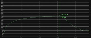

Lite ny inspiration infann sig då jag åkte one mile med landracing (nu passar tråden i forat också då man får se det som långtouringvarianten av dragracing:D) Lördagen blev lite avslagen då det bara blev två vändor på fullt, sen kom regnet. På söndagen fick vi två timmar åktid i fint väder och skrotet gick inte fortare än 285, fyra repor med samma slutfart. inför sista repan raggarmappade jag +5% soppa på 90 och 100% tps från 8500rpm och se där 6km/h i slutfart hämtades in:tummenupp
Fick låna gps-logger av jet-johansson och 285-reporna är helt identiska med 291-repan förutom på slutet. Även om det kändes som starten i sista repan var bättre än dom tidigare, kan man se att den är identisk med tidigare förutom på slutet där mera bränsle står för skillnaden. Svårt att argumentera mot hårda data.
Retligt att inte komma igenom 300-vallen....
