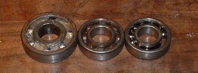

Är dessa lager slut :3freak
Det ena var ganska rostigt och rörde sig med en viss måtta våld.
Det ena rörde sig men skavde lite.
Det sista var ganska ok.
    60 KB · Visningar: 91
Mät upp det och far på Lahtis och kolla om det finns ett sånt standardlager
kostar som sagt inte mycket. Mina hjulagaer kostade drygt 50:- styck
